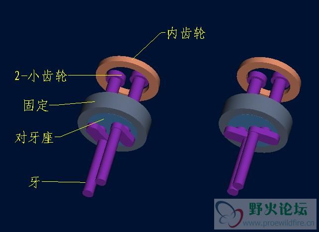

[求助] 各位大侠看下这个机构合理可行吗?
131
198
发表于 2011-3-23 16:07 | 显示全部楼层 |阅读模式
结构如图:
    设计意图是内齿轮旋转,由于对牙座与固定之间的摩擦,对牙座先不运动,2个小齿轮同向旋转,到右图
位置,牙根部的挡块相撞,小齿轮无法旋转,然后内齿轮驱动2个小齿轮带动对牙座一起整体旋转
