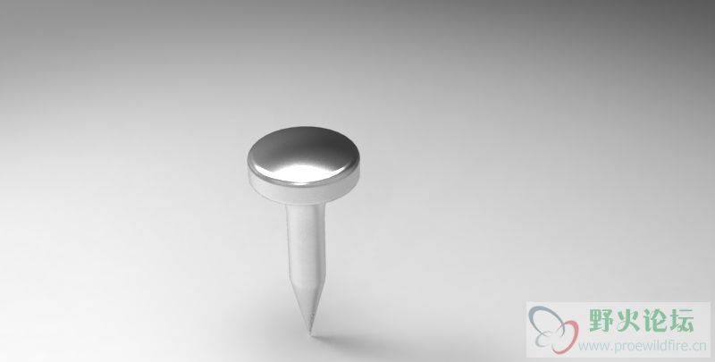

ProE的圆顶命令怎么使用?譬如画个铆钉,SW很容易就画出来了,Proe只是把圆顶命令调出来了,但具体不会使用,求高手赐教!

这个就是画两个方向的截面,然后混合一下,你看看,5.0的图。

整个旋转,一次性出来就是了

我认为也是做好基准轴  整体旋转

同样,旋转就可以了
