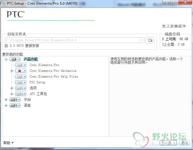

09年12月在WIN7 64位系统下安装破解成功并可以运行的,但是到了现在一打开就出现:License request failed for feature  Requesting PROE-200...这个提示,近日刚把内存升到4G。请各位DX解答!

这可能是由许可证ptc_licfile.dat的位置改变导致的,更新许可证就可以解决
以管理员身份运行(X:\Program Files\PTC\Creo Elements\Pro5.0\bin) 的 bin 目录中的 ptcsetup 命令
来启动 PTC.Setup,出现PTC安装画面,
点击"下一步",编辑  FLEXnet 许可证服务器  重新指定ptc_licfile.dat的地址,
点击"下一步",.....直至完成,
ok了
此过程几十秒就可以完成.

 楼主| 发表于 2011-3-16 15:22 | 显示全部楼层
回复 2# y214yy 的帖子
麻烦2楼的童鞋能否详尽点呢?

 楼主| 发表于 2011-3-16 21:31 | 显示全部楼层
感谢2楼童鞋,问题已解决!
