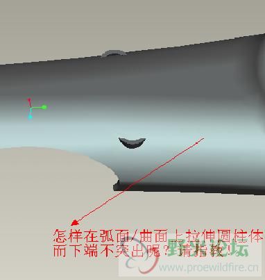

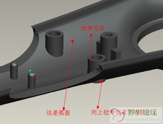

我最近画了个手柄,有弧度,要在上面拉伸出圆柱体,但是下端总是突起。请教各位大侠帮忙看看!指教指教!谢谢!
-3
发表于 2011-3-10 13:57 | 显示全部楼层
解决方法:到拉伸/选项/深度/第一侧里面选择“穿透”,就可以了
204
233
发表于 2011-3-10 13:58 | 显示全部楼层
拉伸选.指定曲面不行吗?拉伸选项带红色模线的.
227
276
发表于 2011-3-10 14:01 | 显示全部楼层
选曲面的上方的一个面作为拉伸的起始面。选择拉伸到对应的曲面即可
152
192
发表于 2011-3-10 14:08 | 显示全部楼层
11.JPG 拉伸至选定曲面
47
62
 楼主| 发表于 2011-3-10 14:58 | 显示全部楼层
回复 2# a46175812011 的帖子
我按您说的摸索出的方法:“拉伸——选项——深度的第一侧调为盲孔,第二侧都要调为穿至/到选定的”就OK了。谢谢您的指导!大家共同分享!
