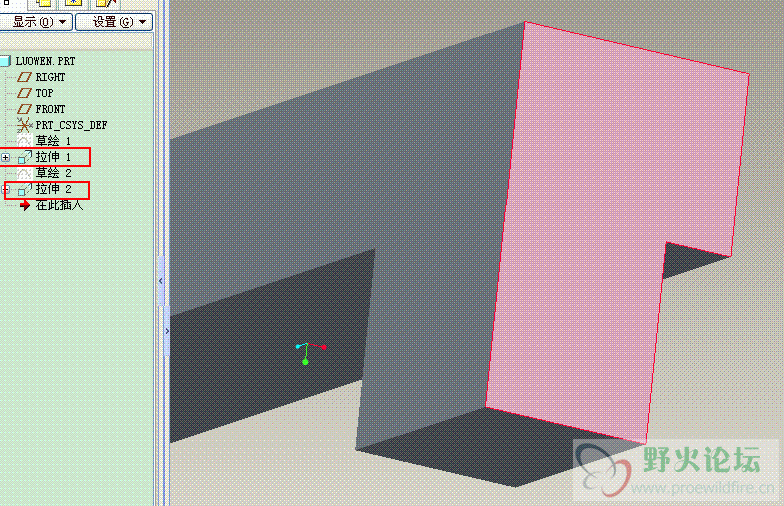

想做这样一个结构,两个块摞在一起,从事物看两个块中间会有个边境,但在实际做模型的时候发现,两个块的边缘连在了一起,看起来好像成了一个整体,见下图,请教如何能跟实际看到的一样的,难不成真要两个块不要接触,中间留一个小缝隙,谢谢!

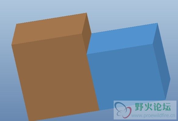

发表于 2011-3-9 22:42 | 显示全部楼层
用曲面做,再用不同颜色表达两组面,这样就很容易区分了

回复 2# chayo 的帖子
不明白你的意思,用曲面做?能具体说下吗?看你在4楼的图片中怎么没有草绘,谢谢!
发表于 2011-3-11 10:00 | 显示全部楼层
楼主的意思我懂了,汗。楼主是要两个分开的吧。。应该分开来画再用组图装起来。你用的是一个零件来画当然连起来的。

 楼主| 发表于 2011-6-10 19:45 | 显示全部楼层
必须要组装吗
在一个prt下能不能实现,谢谢!
发表于 2011-6-10 19:51 | 显示全部楼层
如果要在PRT下做就只能中间留一缝隙
但是,既然是两个块,还是建议去到ASM
——这个请楼主不要怕麻烦,因为涉及设计理念问题
