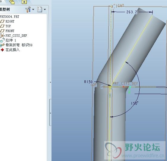

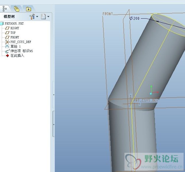

[求助] 能不能将圆棒料弯成一定角度?

骨架折弯可以用两根角度的直线中间倒角连接,扫描就不用倒角,实际上也是不太现实的,,折弯的地方肯定是圆角的。
