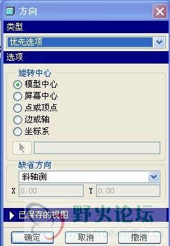

PRO/E 原来的旋转心偏离模型, 那怎么来移动 这个旋转中心???

在重定向中设置

按照楼上这样重制定了旋转中心,也保存了图档,但是下次打开零件旋转中心还是跑到原来的地方了. 有啥办法保存这个状态啊!??
 楼主| 发表于 2011-3-8 09:59 | 显示全部楼层
同楼上。 这个是不可保存的。保存也无效!!!

一般都没必要去设置,
关闭旋转中心,之后就可以在屏幕的任意位置按中键,进行旋转。
旋转中心就在你按中键的位置。
