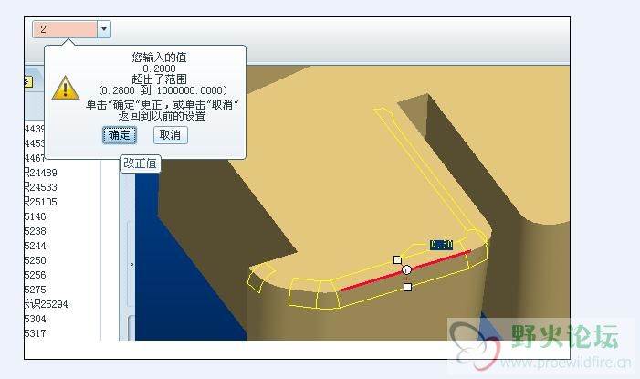

02.JPG 好好的一个零件 倒圆角生成不了 好不容易生成了 就是个烂面 很都命令都用不了加拔模度 什么的都生车不了 同事说也碰到这的情况 就拉伸一个实体特征 也倒不了圆角 是不是文件坏了

提示的很清楚,你输入 0.2 不在范围内
