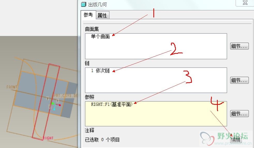

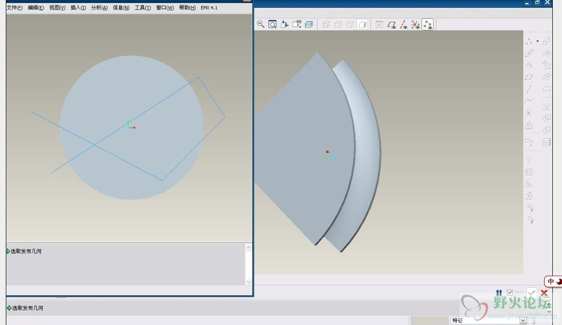

如图 那个蓝色的线都选不了 求解 谢谢

看你截图下面的字你这是发布几何了。
箭头指的依次为:
1:选择面
2:选择线
3:选择基准
4:(那个编辑)选择注释、文字说明。
复制几何那边一样。

回复 2# hehaihang123 的帖子
我点的就是复制几何 啊 不知道为什么就那样了  我用的是3.0
