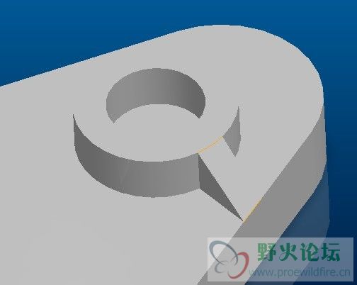

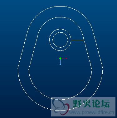

请问个位大师如何在上面那段橙色线上生成厚度为4的筋特征,下面那段是我为了做筋的草绘做的交截线1    零件图文件有大小限制发不了
   谢谢啊      不知道是不是跟下面的面方向是斜的有关系

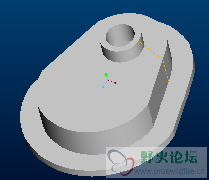

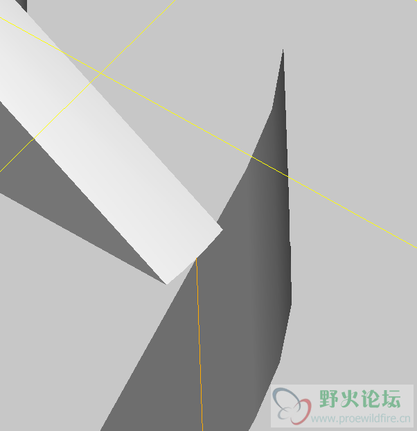

感谢两位的指点,我做了一下 ,发现只做一条斜线段的草绘筋截面生成不了,只有做成如004下图那样的一个截面才可以生成筋,但是得到的筋跟下面那个面的接合细节如图003所示,不能很好的切合,请教该怎么做?谢谢

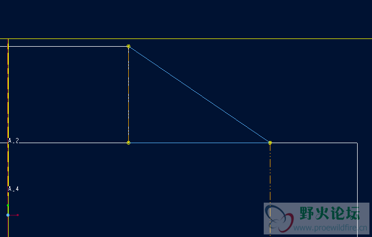

004 筋截面图
004  筋截面图

你的参照没有选好,你要选茎所依靠的两个面作为参照、就可以做出来。
选两个相互垂直的两个面做参照。
关于接合不好的问题,可以不用茎特征做,可以用可变截面扫描做,用茎特征做好像做不出来。

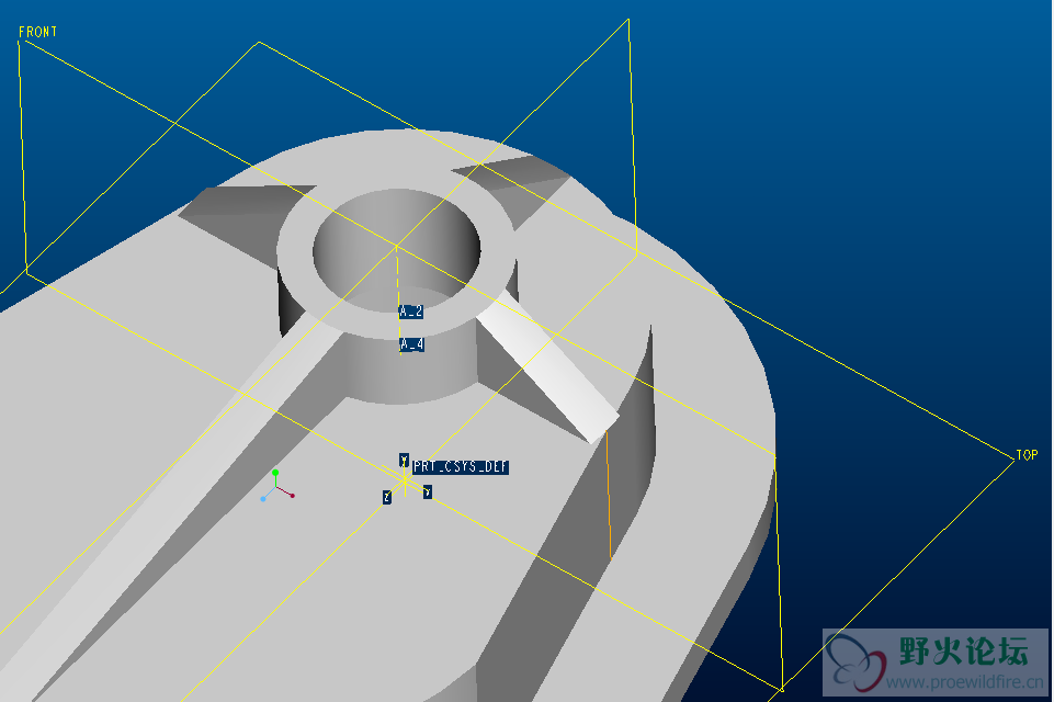

我试了一下直接用筋的命令做出来也和楼主的一样! 但是我用边界混合的方式做了一个。你看看.... 楼主要的效果是达到了,只不过相对来说比较麻烦一些.
我是用5.0 M070 版本做的,如果有需要源文件我再帮你画一个吧?
