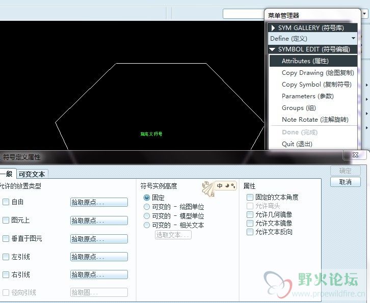

这个指定自义符号存放的目录  pro_symbol_dir

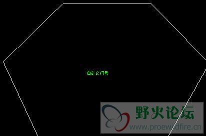

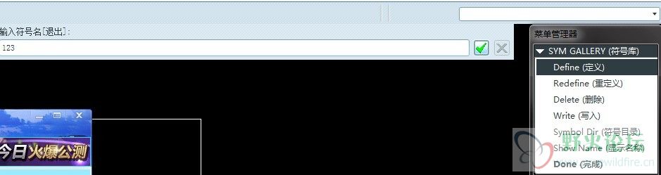

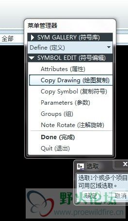

然后绘制你所需要的图形, 随便说一句,有的同学说工程图的草绘不好用,这里提供一个方法,先在PRT里用草绘把复杂的图形草绘出来,或者在草绘里插入CAD文件,然后在工程图里使用复制边功能,再进入绘图符号里,使用绘图复制功能,就是这个

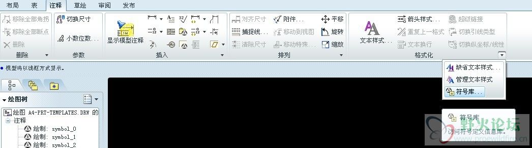

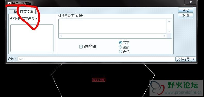

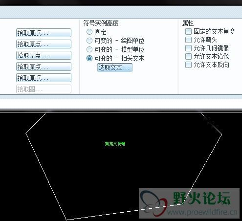

允许的放置类型,自由就是无箭头引线随意放置了,图元即箭头在图元上,其他请自行试验!

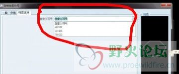

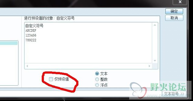

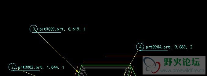

顺便说下自定义BOM符号吧,其他的没什么特殊的,就是文本输入那里。把文本替换成你的报表符号就行了,如我要在BOM符号里自动给出序号,零件名和重量 还有数量,注释就可以这样\RPT.INDEX\,   \RPT.INDEX\,   \ASM.MBR.PTC_COMMON_NAME\  , \ASM.MBR.PRO_MP_MASS\ ,   \RPT.QTY\  其中的质量参数,必须是BOM表里有,球标才会有,否则不会出现!
然后更改下BOM表的球标类型,选定制就行了,如图
