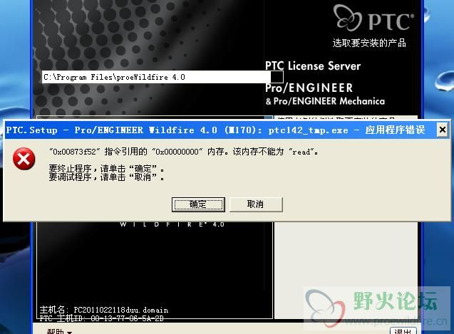

[求助] 谁能告诉我4.0M170安装出现这个问题该怎么办???
发表于 2011-3-2 19:15 | 显示全部楼层 |阅读模式
一切按照安装的视频教程进行 ,可进行到这一步就变会出现这个情况,内存不能read,该怎么办啊???我内存检查了没毛病,系统刚装的,对了我电脑上有solidworks,是不是冲突啊?谁能告诉我该咋办啊?    就是一到这选安装地址的时候出现这个!!!!咋办啊  在线等啊!!!

发表于 2011-3-2 20:12 | 显示全部楼层
相似的冲突情况还有,solidworks和ansys,ug和adams,solidworks2009和proe
1.解决办法如下
将 C:\WINDOWS\system32 盘符下的ibfs32.dll删了。
2.如果你的proe wildfire  还没有卸载:
这个时候,不需要卸载重新安装,只需要把安装文件夹下的bin文件夹里头的ptcsetup.bat批处理文件双击运行。在弹出的安装界面上重新查找你从前的修改好hostID的license,这个license放在哪里就是放在哪里,啥时候都不要删不要移动。安装完了,就crack一下,就万事ok.
3.如果你proe 已经卸载了.
那就重新装呗.
记得把 CRACK 目录下的 wildfire4.0-patch.exe 拷贝到 proe 安装目录 proeWildfire 4.0\i486_nt\obj 下,然后运行.运行的时候,由于我们只安装了部分插件,不是完全安装,所以问你要不要patch那几个插件,你就一路点no,no,no就行了,一直到patch done.不过这个很基础了,不多说了.

 楼主| 发表于 2011-3-2 22:56 | 显示全部楼层
system32里面也没有你说的那个ibfs32.dll
