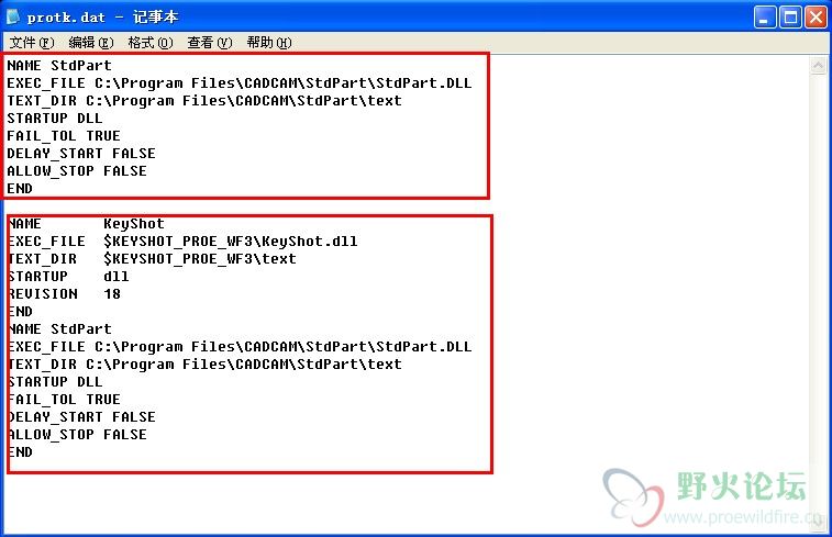

keyshot 和林清安的零件库都是好东西,但我发现两者不能共存,如何修改参数,使之能共存?

楼主我也有这个问题,关注中.......我是连protk.dat都没有找到!正在看看有没有人能帮我解决

楼主的StdPart出现了两次,重复了,把下面的NAME  StdPart 到 END全部删除试试。
