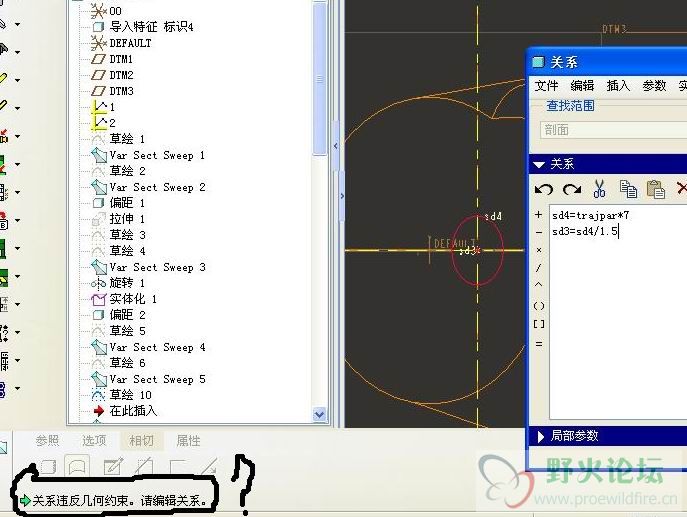

大家好!
         请问图中“关系违反集合约束,请重新编辑关系”是什么意思啊?
不知道我哪里出错了,高手们帮忙指点指点啦!谢谢!

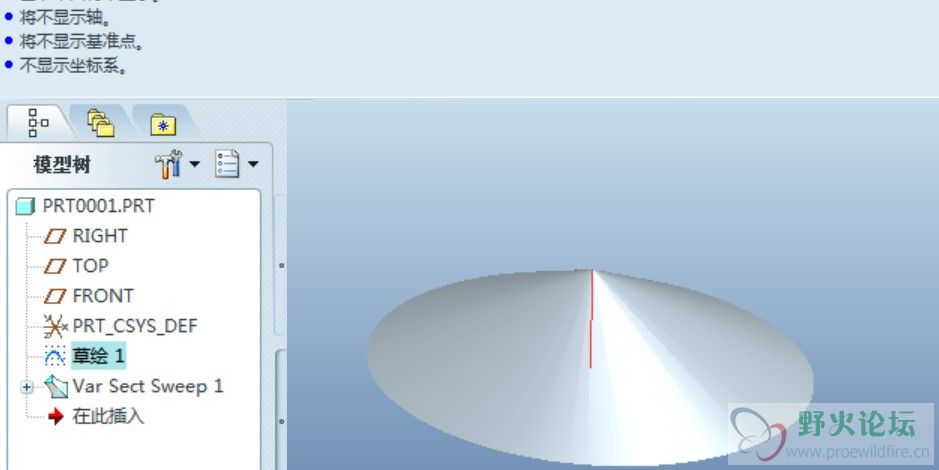

trajpar的取值区间是[0,1]
你那个是sd4=trajpar*7  也就是说那椭圆的直径在扫描开始的时候等于0,这个软件是不允许的。
解决的办法是在轨迹的中间弄个点(选项——原点),从中间开始扫描。
你那关系的结果如下图(假定轨迹是直线)。
