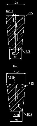

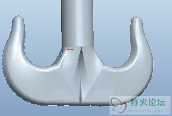

未命名.jpg 如图所示,我用边界混合画了4分之一然后镜像实体,结果中间出来个缝,请教如何处理

镜像的都要垂直分中的那个面,你的prt没看到,感觉有些地方边界条件没定好。

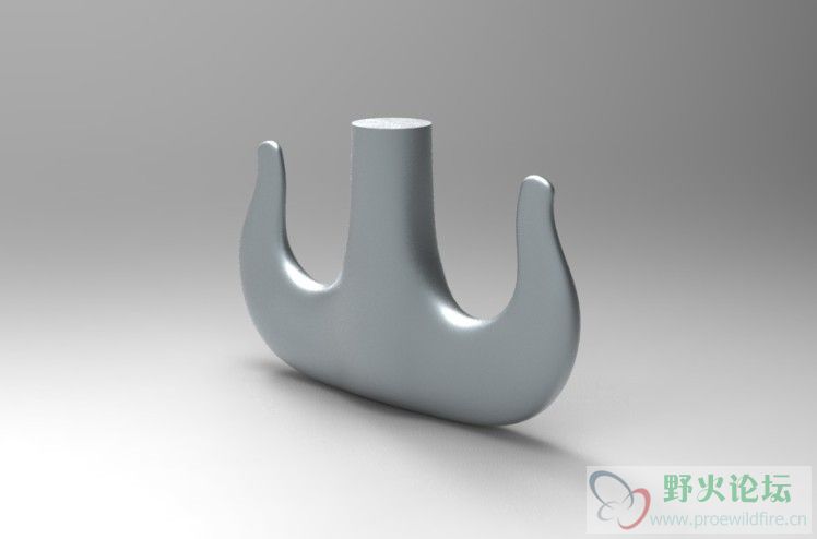

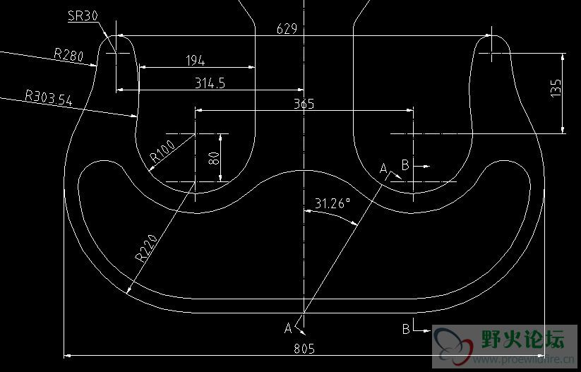

用你这个图随便做了个,本来可以全部c2的,没细调,你看看。另外厚度看不到就想当然画了。
看你的背景应该是5.0的,我也用5.0给你的。
