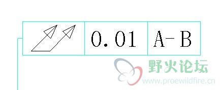

PROE型位公差默认跳动符号式空心的 但是按照国家标准是实心 那位高手可以解决

AUTO cad里也是空心的哦!
要实心的话就自己作一个符号吧。

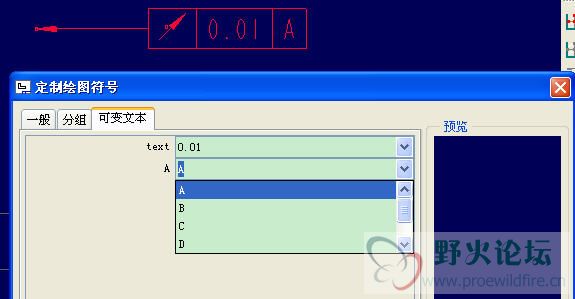

是的,定制符号。
具体方法参考一下国标基准符号的制作方法,论坛有教程,找找。
我简单作了一个圆跳动的,本来应该是要折线的,没做这部分,你可以参考一下作修改。
简单说一下过程:
带方框部分直接用注释写,用写公差的方法做出框来(符号部分用空格),具体参考我的注释方面的教程。
画线画出箭头,填充成实心,在工程图中草绘可以打开系统网格方便捕捉。
引线箭头画出后,复制,在方框里粘贴,旋转一定角度,再加画斜线即可变成跳动符号。
方框部分内的文字加\\,则里面可以设为可变文本,可变文本可预先设置好,如图中的ABCDEF等基准。

这种方法类似于CAD,就是自己制作一个带简单参数的块~!自己吧基准A,B,C或者A-B,A-C,B-C等设置好~!
方便调用,谢谢解答。就是说本身软件参数块上更改无法实现~?
