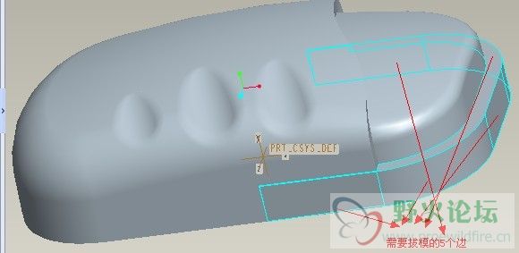

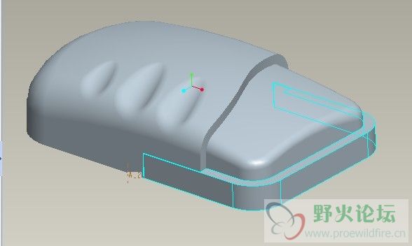

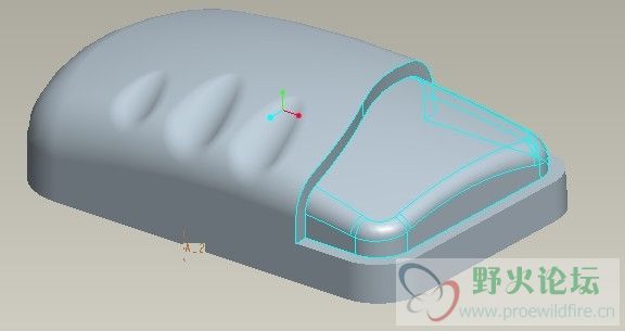

一个鼠标的拔模问题
图2是拔模之后的,我所需要成型的样子
我所做的总是提示有问题 那个没拔模成功是别人做好的 不过是用proe2000做的 有些操作指令 我看不懂 在我的proe4.0也操作不了
文件太大了 我做了个外链方便大家下载  这个是http://www.gokuai.com/f/0f10b4b8b9602af9 已经做好了的 但是是proe2000做的
这个是http://www.gokuai.com/f/7795166131357807 我做的 没有拔模的
图1拔模之前的
图1拔模之前的
图2 拔模之后的
图2 拔模之后的
需要拔模的5个面
需要拔模的5个面
但是proe提示我操作错误
但是proe提示我操作错误

你这个应该是去圆角拔模,先去圆角。一般切掉,然后偏移替换,拔模后再把圆角加上。

恩,应该是圆角的问题
