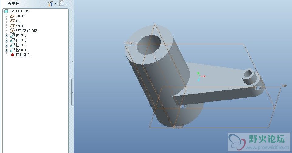

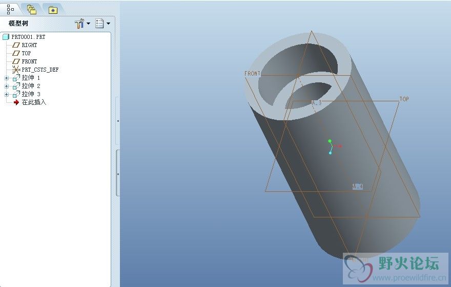

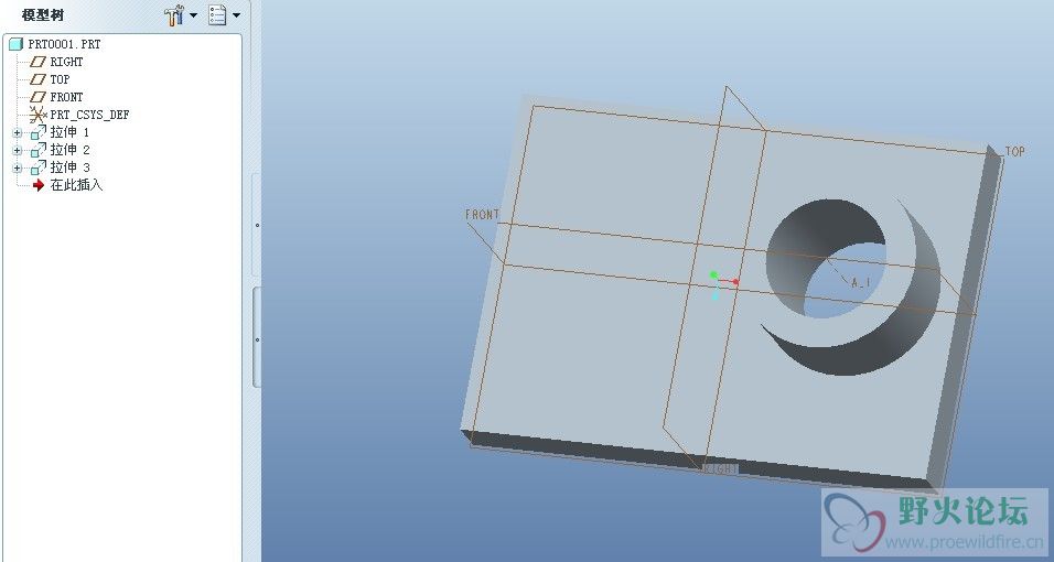

还是先看图,麻烦各位高手回答的时候一个一个的解释。这都是很多菜鸟的困惑,好多人都不清楚怎么做     上面两张图是图一和图二
图一中圆柱的两端都是凹进去的,我是用拉伸的方式一个一个画出来的,我想问的是:有没有一种办法可以让图一的模型只用一次拉伸完成,或者拉伸一端再用镜像也可以。请问有办法没
图二中我也拉伸了三次,问题同上:有没有办法一次拉伸就完成,或者更简单的方法完成。我每次拉伸了圆柱后还要拉伸一次去移除材料。
图三中右端的板和大圆柱相交的地方是贴着圆柱表面的,但是有时候因为条件不足我们无法新建板的草绘面,那么我们又该如何绘图,可以让板贴着大圆柱的表面?(我再叙述一下我的意思吧:假如板的上表面距离大圆柱的顶端距离为10,那么我可以从大圆柱的顶端往下10新建一个基准面,再以新建的基准面为草绘面,借助大圆柱的边完成板的绘制。但是如果我不知道10的距离呢?我不知道要新建的基准面的位置,我该怎么画呢?我不能再借助大圆柱的边,如何才能使最后画出来的板还是贴着大圆柱的表面呢?)
我以前遇到过这种问题,我的画法是:从圆柱中心往外拉伸出来,让其和圆柱相交,再用一次拉伸,把圆柱中心多余的部分移除掉。有没有其他更简单的方法呢?

图形1:如果想一步,那就旋转好了。拉伸的话两步也成(第一步拉伸个圆筒,第二部切掉圆筒的一部分),当然也可以先旋转再拉伸,或者反之。
图形2:这个和第一个问题差不多第一步拉伸个带孔的板子,第二步拉伸个圆筒。这个图当然也可以镜像。
图形3:这个当然建个基准面,然后双向拉伸好了。你说的不知道基准面的位置,我觉得这个不太可能,你不论何种方法,不知道那个尺寸你都无法操作的,不论是从上往下拉伸,还是从侧面来,那个尺寸是必须的。当然你也可以先做右边的,在做左边的。

PROE不能单独选取草绘的线段进行拉伸!只有UG可以分别选取线段进行拉伸!
