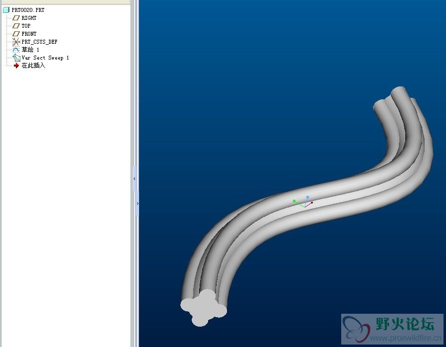

研究半天没不知道怎么弄,怎么也弄不成第二张那样,求哪位大侠指点,谢谢

发表于 2011-2-25 15:51 | 显示全部楼层
这个要加关系,草绘下,工具——关系看看。

 楼主| 发表于 2011-2-25 15:58 | 显示全部楼层
回复 2# hehaihang123 的帖子
看到了,是有个关系式在,谢谢!

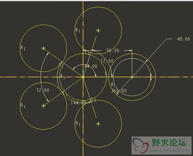

发表于 2011-2-25 19:43 | 显示全部楼层
这个是 需要用 圆柱坐标  下用  一螺旋曲线方程!!   在用VSS扫描 当然这样出来的只有一根!!!   还需要用一个关系阵列 或者 新建坐标系两个在  方程曲线

发表于 2011-2-26 11:49 | 显示全部楼层
加个关系式就可以了   没那么 复杂  SD =trajpar*360*10 就行了   前提是截面要由角度来驱动

发表于 2011-2-26 11:57 | 显示全部楼层
给你简单的画了下
