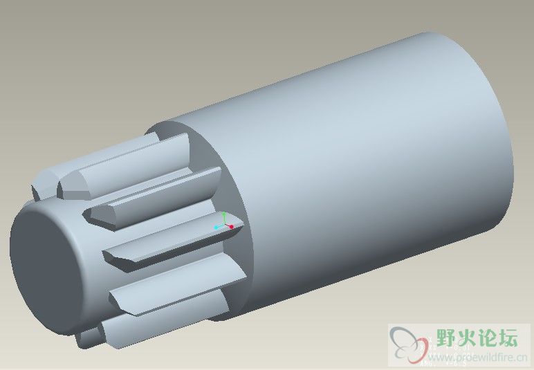

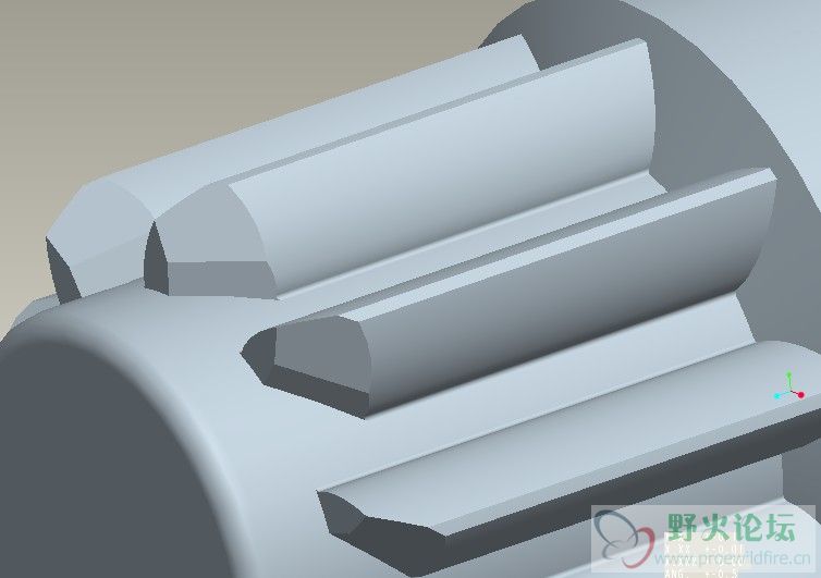

各位大侠:
    如图所示产品,要求在轴向冷挤压齿形时把齿端倒角也冷挤成形,不知哪位大侠做过类似产品,最好能告知模具加工方法或模具的制造厂家联系方式!

最常见的钻夹头钥匙的齿形就是冷挤的,我们倒是可以做模,只是可能太远了
