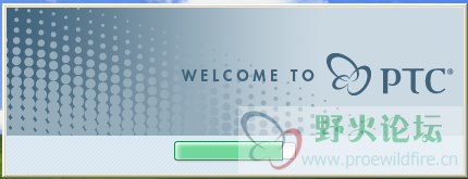

系统之XP的   公司几个电脑都是这个系统都能安装proe
今天刚刚买了台新电脑却不能安装  一直读不过条等了十几分钟都过不去!,重proe4.0 M120-proe M030都是这样。

      问题的缘由很可能就在于“刚刚买了台新电脑”!
      可能新电脑的操作系统不是完整的XP版,而可能是电脑供货商预安装的是GHOST一类的“简化版”,缺失了Pro/E软件必需的原XP系统具备的某些支持文件!请检查确认后,换装正宗的XP SP3操作系统。

发表于 2011-2-19 22:09 | 显示全部楼层
也可以关掉系统杀软或者系统监控类软件试试

发表于 2011-2-22 22:55 | 显示全部楼层
呵呵,有没有停,看看是不是电脑名称是中文,今天我地刚装了个:电脑名中文(一直过不去一半就停运了),改了后可以装了(虽然最后没有装好)不过正在努力解决中
