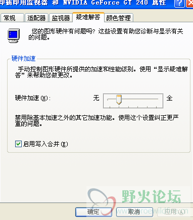

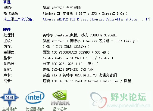

本人下载的是“MAGNiTUDE”破解的版本,刚开始安装后运行出现启动画面后就消失了,后来在咱论坛找到,是“在桌面右键单击-属性-设置-高级中把硬件加速调为 无 ”,按照此方法可以运行,但是运行草绘时,画直线,鼠标从线上掠过,都得反应一下,请问为什么调整硬件加速? 运行5.0怎么会卡,是我的系统配置太低了么?  附图

安装下显卡驱动程序试试,XP的话推荐这个

非常感谢!安装好,效果非常好
