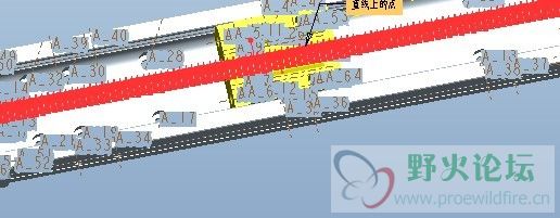

小弟仔细阅读本分块的版主教程。可做下来还是碰到问题,以下几点求高手帮忙解答:
1,起初我是用滑块连接+槽连接,版主教程是用圆柱+平面+槽连接,个人感觉是一样的,但发现丝杆转带动如图滑块时,有一小段是平稳,但每过一小段,滑块会跳动,跳到前面或后面的一个点上,然后继续随丝杆运动,没有连续能从头润滑的跑到底,后来我改成圆柱+平面+槽连接,结果依然碰到那问题。可能是选的螺纹线有什么不足的,单小弟自己看过每一段,没什么缺少的线的了。如图:
2,伺服电机问题,为什么我选了轴+定了速度(度每秒)分析用动态,结果什么都不会动,然后改用初始状态定了轴向速度,发现超过值360度每秒就无法定义成功,仿真的时候也不是恒定的速度,由快变慢
小弟这里不会插图,插图要什么连接,结果图都在桌面的,就搞不来了,只好上传一图,好像也只能传一个。
 楼主| 发表于 2011-2-18 12:04 | 显示全部楼层
有没有人啊,这个拖板,小弟有两个,一个是比较大的,丝杆节距较大,20左右,运行起来正常,没有跳动的问题,就是一直沿螺纹平稳前进。
另一个较小,节距3个,装备基本跟大的那个一样,但如果用拖动来转动轴,会发现滑块会动,但不断的在丝杆上跳动,仿真的时候却动不了,起初我以为可能是螺纹太多,运动太大,分析不了,于是我又从新选了中间的20节左右的螺纹,依然是这种情况,我选的螺纹式里螺纹,比较连续的。求各大大们分析下出现该问题的可能性
