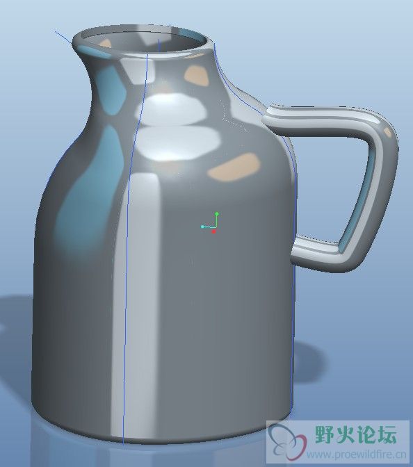

怎样才能画使手柄跟瓶子完美连接在一起?
我的手柄是用曲面扫描出来的~

一定要那样上翘的末端的话,可以轨迹伸长点,

不过也可以在你现有的基础上!点选边进行延伸_再合并
发表于 2011-2-14 19:06 | 显示全部楼层
也可以用扫描选择伸出项,选择属性合并终点的方法,也是比较快的
