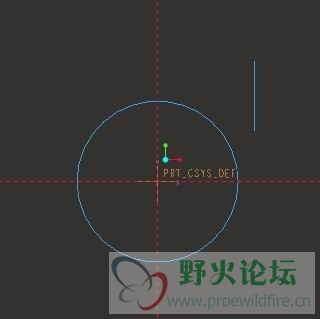

建立零件,二维截面有些不满意要返回修改,不能编辑。
右上角的那条线段不能点选,删除不了。怎么办呀,所有粉蓝色线条的都不能对其进行编辑。
这是什么原因呢、
框选都不行。

框住直接Del。
实在不行就上个prt,还有图片直接上传论坛就成,现在很多图床不支持外链。
你那图我用迅雷下载了才看到。

传模型到论坛或者网盘上
发表于 2011-2-13 18:37 | 显示全部楼层
你用的是什么软件啊!
看是绝对看的见的,看你在哪里编辑!

约束定死了
可能有这样的问题。1、你后面的内容与这个草图有关联,给定死了,不能删除草绘里面的部分内容,也不能进行其他编辑;2、草绘参照过期等。

只因为你的组件里有参照。
