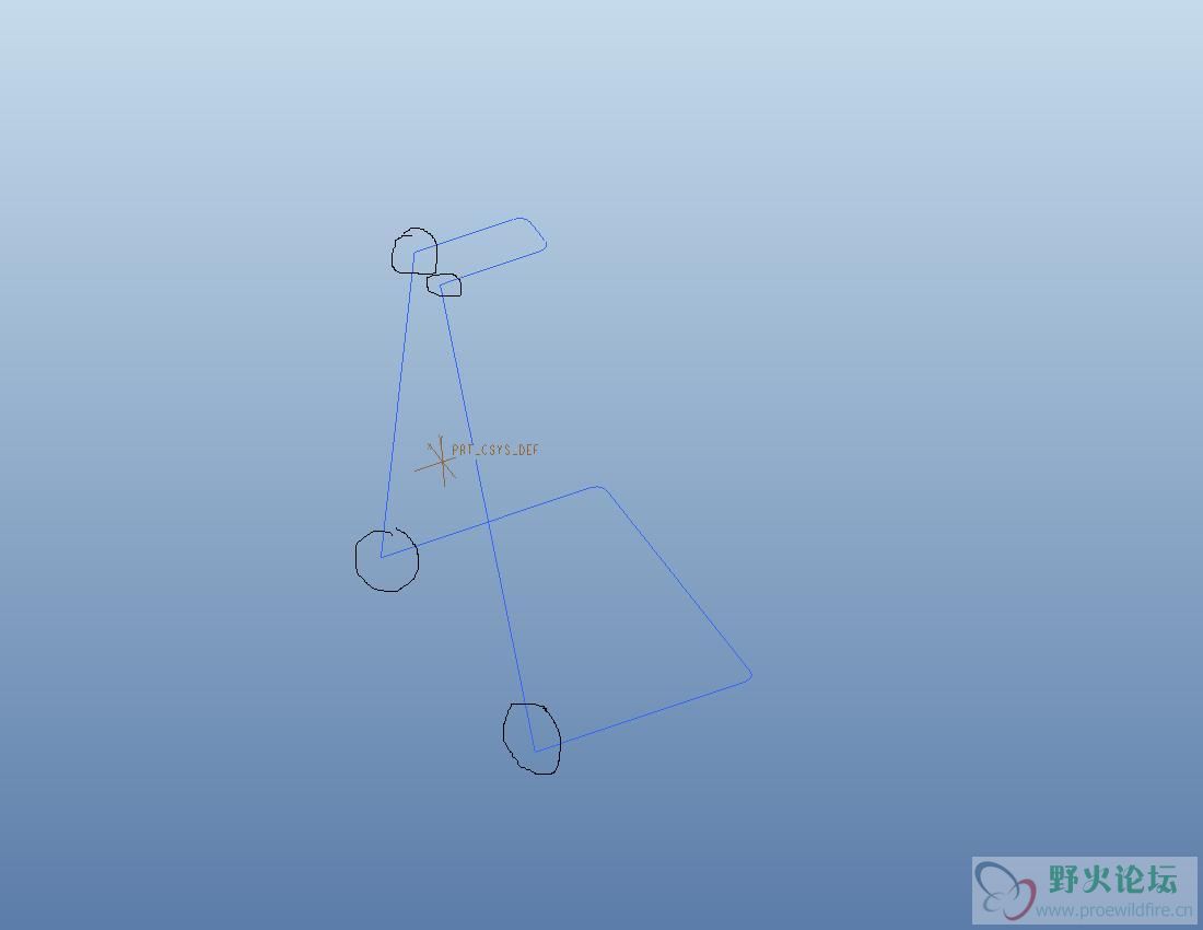

哪位告诉一下,我这个基准线没有圆角的怎么圆角(圆圈处),谢谢了!

你先作出上下各四个基准点,再用基准曲线,经过点,然后在设置半径那里设置一下半径就有了嘛

如果你那三根线在一个面上,不妨直接拉伸成一个曲面,然后在插入——高级里面用顶点倒圆角直接做出圆角。

两条相交直线可确定一平面,可以做一基准面!好像可以的!
