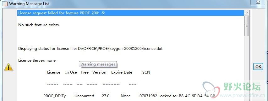

[求助] Wildfire 3.0 M230 出现License request failed for feature PROE_200: -5
发表于 2011-1-20 18:17 | 显示全部楼层 |阅读模式
授权文件检查来检查去好像都也没什么错误啊
谢谢
错误截图
错误截图

发表于 2011-1-20 20:52 | 显示全部楼层
      很可能是许可证有问题,参考“野火”先生的教程安装下:
      【PROE各版本(3.0、4.0、5.0)安装教程收集贴[2010-12-19更新]】,
      http://www.proewildfire.cn/thread-15733-1-1.html
      注意在安装进程中,在生成ptc_licfile.dat(即license文件)之前把查杀毒软件全部暂时关停掉;
      “licence -5”问题,首要的对策是,破解时操作要特别仔细,在生成注册许可证时,许可证里的网卡号要全部替换,不能错误和漏项;
      “重新生成license后”,要把这个ptc_licfile.dat文件添加到正确的位置(文件夹),要使Pro/E能够正确地寻的,能找到它;
       最后,检查是否正确充分地运行了解密补丁!
      ……如此这般做下来,“licence -5” 问题基本上就杜绝呐!
