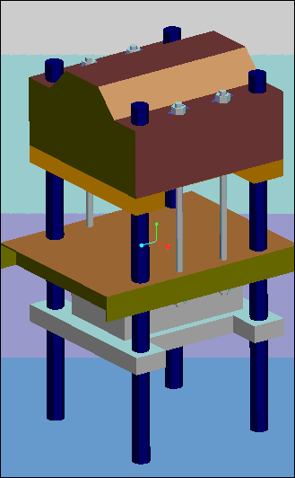

我做的硫化机用的:下工作台随着液压的力向上移动,当碰到滑块时(滑块此时是被螺杆吊着的),推动滑块一起向上滑动,当滑块上面碰到上工作台时开时返回;下工作台向下运动时,滑块也随着自然向下滑动,当吊杆上的螺帽碰到上工作台台面时,滑块停止下滑,被吊起来,与下工作台脱离,下工作台继续向下运动。
目前我不知道从不接触到接触后推动运动怎么仿真,请帮帮我

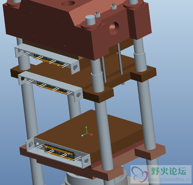

你这个比较简单.这个和我做的这个差不多.
http://www.proewildfire.cn/thread-62780-1-1.html
顺便也做了一个.
[ 本帖最后由 yokoy 于 2011-1-17 22:14 编辑 ]
879
172
1332
发表于 2011-1-18 12:49 | 显示全部楼层
已发离线文件给你

应该凸轮连接也可以做,有空做一个
