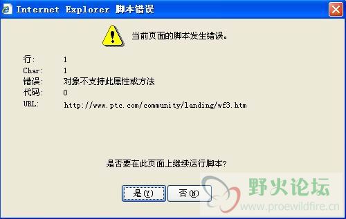

发表于 2011-1-15 14:25 | 显示全部楼层 |阅读模式
脚本错误
大家好!最近我新安装了Pro /E(M140),当我打开其内置浏览器时,显示 Internet Explorer脚本错误:
     行    :  1
     Char :  1
     错误  :   对象不支持此属性或方法
      代码  :  0
     URL  :  http://www.ptc.com/ community/landing/wf3.htm
                                            是否在此页面上继续运行脚本?
         我的IE浏览器是8.0,但当我卸掉IE8.0,恢复到IE6.0的时候.这种情况就不会发生。求各位高手帮忙找找原因。

发表于 2011-1-15 16:01 | 显示全部楼层
      请参见“野火”先生的专题帖:
     【打开 proe 出现“当前页的脚本发生错误”的解决方法(一)[2009.8.1]】,
      http://www.proewildfire.cn/thread-26509-1-7.html
     【打开 proe 出现“当前页的脚本发生错误”的解决方法(二)[2009.8.1]】,
      http://www.proewildfire.cn/thread-26511-1-1.html
 楼主| 发表于 2011-3-12 11:01 | 显示全部楼层
已解决
以前安装了Pro/E(M140)主页不能打开,原来是系统的问题.我后来重装系统后,再安装该版本,上述问题就没了.
