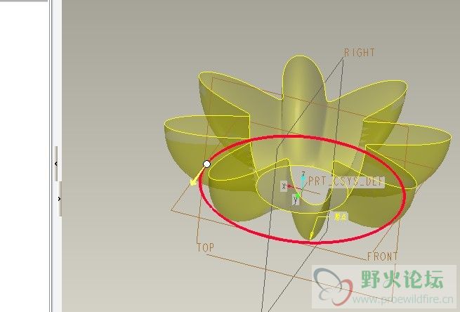

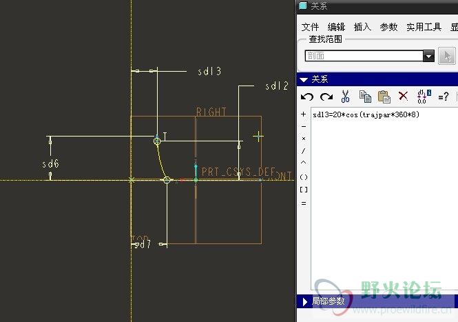

如图这个关系式  一个点 可以影响一个 曲线    看他的 草绘   我把点拿掉后关系式删除后是一回转面    然后重新在草绘里添加点  又同样的 添加了 一样的关系式   可为什么还行?这不成了点约束了线了么?
先做点  然后再在点上做线的 话   点影响线可以理解    可是先画线  然后在线上做点 怎么也能约束线了   很多时候 约束的先后顺序是不一样的  可这怎么就一样了

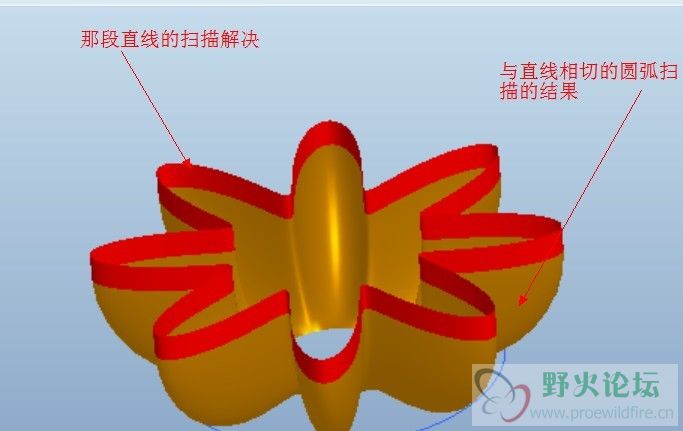

什么点约束的,你都把我绕晕了,其实就一简单的关系。
上面一段直线以及与直线相切的一段圆弧绕着个圆形的轨迹扫描,
关系来控制直线到扫描中心的距离,从20到0,一共8个周期。
就这样,没有关系就是一般的扫描了,对于这个图和旋转一样。
至于那个点,有没有好像没区别吧。

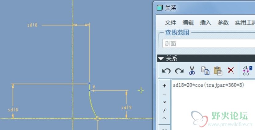

你看我做那个根本就没那个点,效果不是一样吗。其实你如果真的理解了关系,你根本就会纠结在那个点上。(也许对于你那个关系约束的sd13的尺寸是中心线到那个点的距离,如果是这样,你的问题你应该明白原因了,但是不论如何其实核心还是理解此vss的原理及关系)

1:没个那点这个图可以做吗?(可以,我自己的就没有)那何必需要那个点呢。
2:有那个点以及点的先后对作图的影响,4楼已经说的很明白了。
