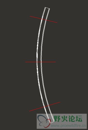

如图,一型材,要用旋转视图创建红线切割部位的剖面,严格按教程制作,可怎么也做不出来,我想是有高级技巧吧。
我是用的偏距,进入草绘界面后手工绘制的剖切线,完成绘制后,发现剖面名称前面总是红叉叉,郁闷!如果是绿勾勾就应该没问题了。

进入草绘后不能建立两条曲线的,你画一条直线试试

我就是画的一条直线,不行啊!

你要创建剖面视图,创建投影当然是叉叉

我自己找到了答案,就算是答案吧!再此共享给不知道的,大家可能都知道,那就当我脑子进水。
首先说明一点,旋转视图是做剖面的,是为型材类的零件做剖面用的(例如:自行车架),因为很少有人这么用,所以我想知道的人可能不是很多。
我之所以先前做不出来,好像不能进入草绘界面后手工绘制的剖切线,要用“平面”选项制作基准平面来剖切出断面,为什么?我不知,我知道的仅此而已。
除非你一个零件上要画出十几个剖面视图,否则不会用到这个做法。
