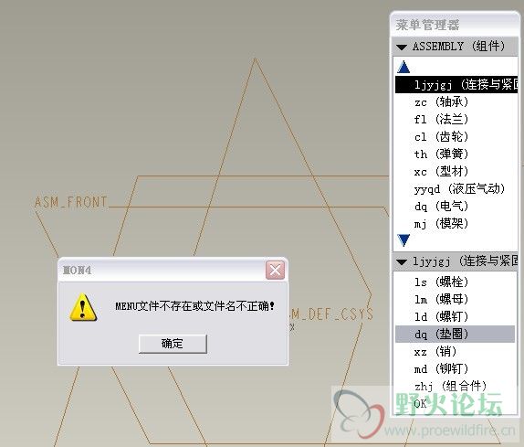

假设将MONLibs解压后 拷贝在D盘根目录下,如果不是则在下面步骤中对路径做相应改动。
1.编辑你自己启动目录下的CONFIG.PRO,添加下面5行:
pro_material_dir   D:\MONLibs\Materials
pro_library_dir    D:\MONLibs\
pro_catalog_dir    D:\MONLibs\
PROTKDAT           D:\MONLibs\protk.dat
save_objects changed
2.编辑目录内的protk.dat,对
        EXEC_FILE  D:\MONLibs\MON3.dll
        TEXT_DIR   D:\MONLibs\text
两行的路径做相应的改动。
如果是WF4.0则第一条为:
        EXEC_FILE  D:\MONLibs\MON4.dll
3.添加系统环境变量
MONLIBS_DIR=D:\MONLibs
4.安装PROE自带的ProductViewExpress,如果已经安装了则跳过该步骤。
安装方法是运行PROE安装目录下的\i486_nt\pvx\pvx.exe的进行安装。
5.将目录内文件msvcr71.dll mfc71.dll复制到系统system32目录下。
如果是WF4.0则将msvcr80.dll mfc80.dll复制到系统system32目录下。
之后当PROE进入到装配模式下便自动启动装配瀑布菜单,可以选择需要装配的零件
其中第4条中的\i486_nt\pvx\pvx.exe  我这里的PVX文件是空的  不知道是不是已经装了  我用的是M130WF4.0免安装破解版的  其他的都是按说明装的  可是 提示下面的对话框

http://down.proewildfire.cn/down/teach/201003/294.html
学习下上面的,就知道 menu 文件怎么回事了

谢谢老大 了
