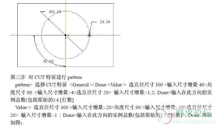

发表于 2011-1-4 19:31 | 显示全部楼层 |阅读模式
谁能做到图中的约束!要有中心线!不能去90度!

发表于 2011-1-4 21:01 | 显示全部楼层
画个中心线,标尺寸90°,删除冲突的约束就行了

发表于 2011-1-4 22:18 | 显示全部楼层
应该不难吧?……什么冲突了删除什么就OK了!我一般就这样子做……

发表于 2011-1-8 16:49 | 显示全部楼层
直接过300的圆心随便画个中心线标注下与竖直方向夹角,然后在中心线与焦点的地方画个20的孔,把角度改成90就ok了,不要直接画条横线。。。。其实这个图本身的意思也只是随意定一个角度,让后面做阵列的时候有初始的变量,那显然是需要这条中线能以圆心为轴产生转动的
