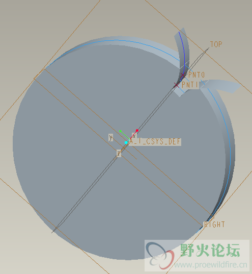

自己做了个齿轮,前面挺顺利的,但最后轴阵列出问题了,
主要是在阵列数上,阵列数我用的是参数B,可是老是失败,不知何故,请高手解决,拜托了。

你的齿轮伸出来的地方咋那样啊?
游客
 楼主| 发表于 2011-1-2 17:02 | 显示全部楼层
回复 2# 年轻没理由 的帖子
最后要隐藏的

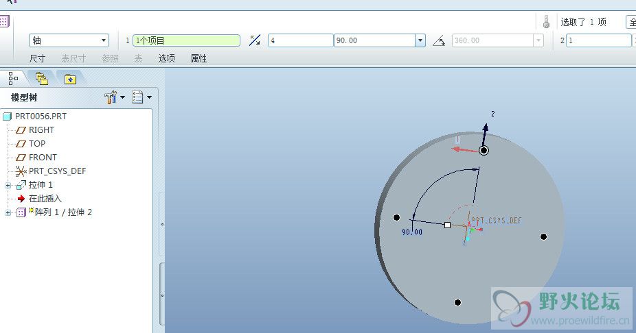

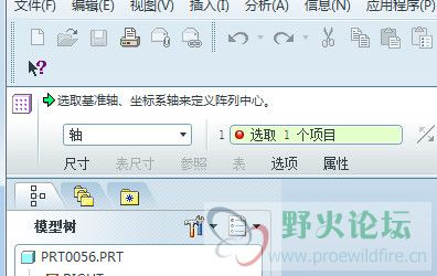

先选中要陈列的特征,然后在陈列类型中选择“轴”,如下图
这时系统会提示让你找选择对象,就是说要你去选择你用于陈列的“轴线”,找到它选择就行了。然后设定阵列个数,及间隔角度,最后确定就行了。

 楼主| 发表于 2011-1-2 20:26 | 显示全部楼层
回复 4# 我不看阿凡达 的帖子
要是阵列个数是个变量,你这个就不行了
不过还是感谢
