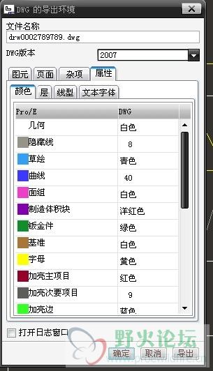

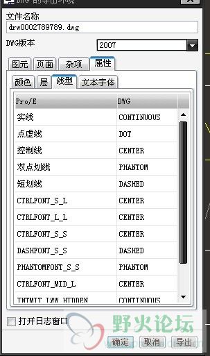

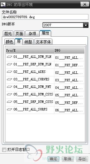

转DWG格式里面的图层和颜色都怎么设置  转换以后  在CAD里面图层属性 修改了 怎么也不起作用?颜色也不能换了   我试了下  我把导出环境中  图层 全转成 DWG中的 1图层 可打开以后里面怎么还那么多图层

你导出后 把导出的图 复制到另一张CAD中   这样图层就少了很多
