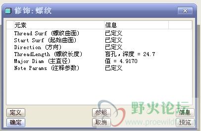

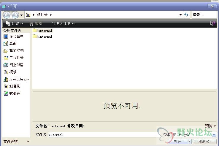

各位大侠能否帮忙解决下子:修饰:螺纹的问题
我装的4.0M100的,对圆柱体进行螺纹修饰时,点击 插入》修饰》螺纹出现是的   未命名.jpg 这个界面
而正常的界面 2.jpg 怎么都无法找到,谢谢!

发表于 2010-12-30 21:12 | 显示全部楼层
config.pro 里设置下面的,默认就是no
allow_udf_style_cosm_threads no
52
71
 楼主| 发表于 2010-12-30 21:30 | 显示全部楼层
回复 2# rancico 的帖子
兄弟谢谢了,弄好了。
