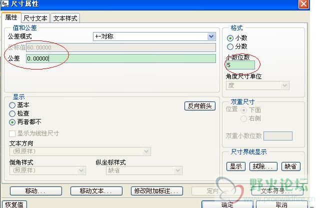

工程图中是否可以分别控制基本尺寸与公差的小数位数,怎样实现

 楼主| 发表于 2010-12-31 14:45 | 显示全部楼层
原帖由 野火 于 2010-12-30 21:08 发表
两个小数位数没看到吗
谢谢版大费心解答
敢问版大用的可是野火5.0,我用的是4.0,工作界面完全不一样,不知4.0的是否可以做到这种效果。谢谢

发表于 2013-1-9 09:56 | 显示全部楼层
回复 4# 火浴凤凰 的帖子
有相同的困惑。

发表于 2013-1-18 16:16 | 显示全部楼层
原帖由 火浴凤凰 于 2010-12-31 14:45 发表
谢谢版大费心解答
同样的问题,4.0的不知道在哪里设置

发表于 2013-1-18 21:53 | 显示全部楼层
刚试过了,4.0中基本尺寸和公差值的小数点位数同受右侧数值控制
