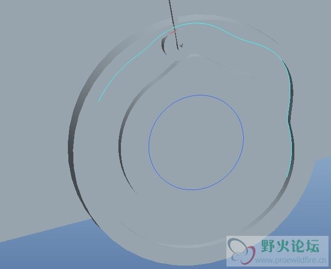

我设计了一个槽凸轮,先求得的是理论轮廓线,然后用反转法求得内,外两条实际轮廓线
我用导出的数据点画的槽凸轮,滚子与外廓线有干涉
请问:这个干涉是怎么产生的? (是软件本身计算时造成的吗?还是得从设计本身找问题?)
注:内,外廓线导出的角度数据,在压力角大处角度不是均匀的,也就是说不是等间隔的,干涉也主要发生在这些地方!
在这儿先谢谢啦,恭候赐教~

希望高手帮忙
会是proe自身的问题吗

既然是不等间隙那就是不对了
