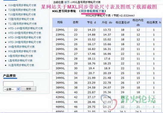

各位,有谁知道用proe4.0如何画MXL型的同步轮?搜遍百度了!都找不到方法!

      同步带轮的齿形比较复杂,不需要放大样的齿形图。只要标明齿形及齿数,加工企业就会按照标准生产。目前有许多专门的生产产商在做,就是把型号、齿数、长度、配合的孔径标示出来就好了。目前国内的很多带轮生产厂,由于使用的刀具质量不一,造成产品质量良莠不齐。
      如果要自己加工的话,齿为专用的刀具来加工,两边用镶上去打点固定就好,齿也可以用线割来做只不过成本比较高就是了。同步带轮两挡边是后来加的,剩下的才是用线切割或滚齿机加工。
      基于同步带轮的使用优越性,欧美国家上世纪七、八十年代已经在大量使用,走到今天,加工技术已经比较成熟。高质量的带轮一般采用标准滚刀加工。通常情况下,线割或铣齿工艺的产品由于齿形不标准而容易损坏皮带。
      在《机械设计手册》单行本中有它的画法。
      也可以在 Google 输入“同步带轮图纸下载”,就可以获得某一家同步带轮专业公司的标准图纸。由于本论坛的纪律不支持引述非联盟网站,因此,请 陈中富(“czf ”)君自己据此去做具体的下一步跟进操作!
