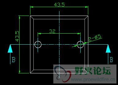

请问,在工程图中为什么要画中心线呢?中心线除了知道这是中心外还有些什么样的理解或是运用?
谢谢.

中心线可以表示对称,也可以作为尺寸线的界限

楼上看来得补一下基础知识啊,在机械制图里面应该都说得很清楚了。
中心线可以表示一个零件的中心,也就是说零件的两边是对称的了,在标注了尺寸以后,也能让别人能够轻易在看明白。
不然我们在PRO/E中做旋转或是镜像的时候为什么要做中心线呢?

中心线顾名思义按楼上说的也不错,我再补充点:除了楼上说的对称,和中心外,它还是一个基准,正交的中心线,你的图的中心不一定要画在两中心的交点上,当然这是最好的,你也可以把图放在线的一边,或是放在任意象限(姑且我们把相交中心线看成个二维坐标系),它就起一个基准的作用.比方,我在第一象限画个直径为10的圆,可是这是定型尺寸,我们还要定位尺寸,要说明圆中心离水平及垂直中心线的距离.这就是一个基准的作用.要把圆直接画在原点处就不需要定位尺寸(此是定位尺寸X=0,Y=0).呵呵,希望说这么多能让你明白.呵呵
