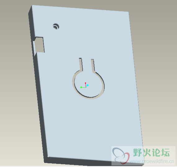

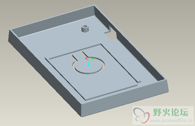

Hi,各位大虾好啊,小弟初来野火论坛,最近遇到一些问题还有请各位帮帮忙,先谢谢了!!
最近公司在做一些电子产品(比如今年很火的电子书)的承载治具,
需要仿形的那种,就是带表面跟产品一样的凹槽的载台。
对于这个问题我之前一直没有接触过,
所以在接触的时候很难把握,甚至是直接做不出来(本人只是初学者,对Pre/E是只大菜鸟)。
有试过“共享数据”——“复制几何”的方法,也试过“模具设计”的方法(比如体积块的模具设计),但貌似都很复杂且费时间,想知道有没更简单些的方法,还请各位大虾指点指点,不甚感激!!
在此,我上传了个简单的零件还请各位帮忙了
备注:由于公司保密原则我随便画了个零件,但公司的产品绝对比这复杂,底面是复杂的曲面,而且还有凹凸图案等,侧面也有按钮之类的东东,里面更有很多卡扣,Boss柱等!
零件图.zip
23.51 KB, 下载次数: 1

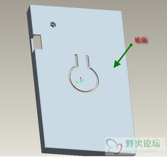

 楼主| 发表于 2010-12-19 19:53 | 显示全部楼层
截图02.jpg 感谢你们的关注,图中标示的为产品底面部分,我的要求就是底面能够放入一外形跟产品一样的槽里,使产品稳定(公司产品底部为复杂曲面,平放时不能稳定产品进行其他作业
其实分模能实现我的要求,就是想请教下有没更简单的方法??

发表于 2011-1-24 17:34 | 显示全部楼层
貌似你的意思是   你需要治具的底部刚好放入你的产品,治具的底部形状刚好是你的产品形状,也就是类似分模出来。   你直接把你的产品用铜公锣出来  然后拿去打火花啦    不过造价也不低的。

发表于 2011-1-27 20:12 | 显示全部楼层
单纯的固定就用石膏
