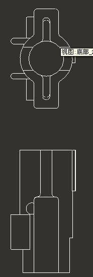

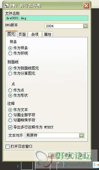

各位大哥,我在用野火4.0转工程图时,在野火工程图里很完整的图转到cad2004中即出现了线条丢失现象,转图时用的默认的选项,现附上
两张图片供各位参考,望有知道我在哪里出错的老师帮忙给解答一下,不胜感激。多谢!
感谢11楼的版主,我存为R11问题即可解决。感谢!
[ 本帖最后由 lyhisensesun 于 2008-5-20 13:16 编辑 ]
野火里面的工程图

默认的转化设置
默认的转化设置

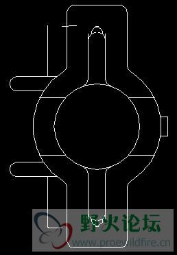

转到cad里面的图纸
转到cad里面的图纸

 楼主| 发表于 2008-5-19 16:04 | 显示全部楼层
再加一个cad放大图
这个现象确实存在,我也捧到过好几次

发表于 2008-5-19 18:27 | 显示全部楼层
沒出現過耶~
如果改出成R14-DXF格式可以嗎?

发表于 2008-5-19 19:28 | 显示全部楼层
: 为我们的亲人而感到痛心呀.
那个问题,在版本那里选R12输入就不会有乱的现象.
