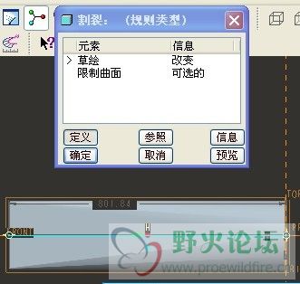

发表于 2010-12-15 19:51 | 显示全部楼层
2.jpg 创建扯裂---规则逢--完成---绘制一条线作为逢,点击确定即可!

 楼主| 发表于 2010-12-30 08:24 | 显示全部楼层
回复 6# 野火 的帖子
老大 你的连接把最主要的步骤给省略了,就是创建扯裂的
