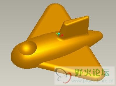

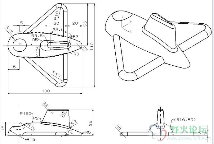

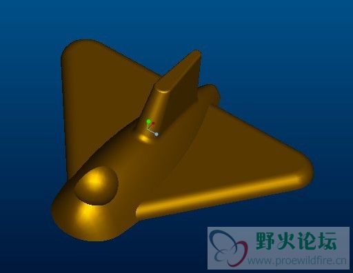

有兴趣的来看看、、、

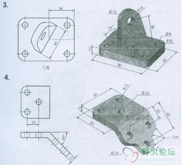

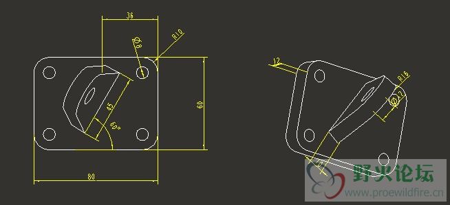

请教请教
我是新新手,请问楼主,你第一个练习题立着的那块筋是斜着的,这个参照面怎么画呢?我搞了半个小时了呀,还是没有把那个参照面弄出来。请指教一下!
