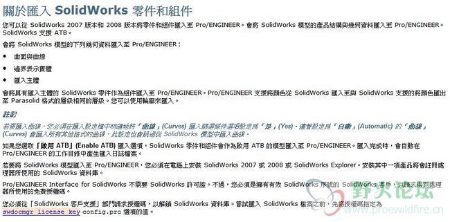

關於匯入 SolidWorks 零件和組件
您可以從 SolidWorks 2007 版本和 2008 版本將零件和組件匯入至 Pro/ENGINEER。會將 SolidWorks 模型的產品結構與幾何資料匯入至 Pro/ENGINEER。SolidWorks 支援 ATB。
會將 SolidWorks 模型的下列幾何資料匯入至 Pro/ENGINEER:
●   曲面與曲線
●   邊界表示實體
●   匯入主體
會將具有匯入主體的 SolidWorks 零件作為組件匯入至 Pro/ENGINEER。Pro/ENGINEER 支援將顏色從 SolidWorks 匯入至與 SolidWorks 支援的將顏色匯出至 Parasolid 格式的層級相同的層級。您可以使用輪廓來匯入。
註記
若要匯入曲線,您必須在匯入設定檔中明確地將「曲線」(Curves) 匯入篩選條件選項設定為「是」(Yes)。儘管設定為「自動」(Automatic) 的「曲線」(Curves) 會匯入所有其他格式的曲線,此設定也會跳過從 SolidWorks 模型中匯入曲線。
如果您選取「啟用 ATB」(Enable ATB) 匯入選項,SolidWorks 零件和組件會作為啟用 ATB 的模型匯入至 Pro/ENGINEER。匯入完成時,會自動在 Pro/ENGINEER 的工作目錄中產生匯入日誌檔案。
若要將 SolidWorks 模型匯入至 Pro/ENGINEER,您必須在電腦上安裝 SolidWorks 2007 或 2008 或 SolidWorks Explorer。安裝其中一項產品將會註冊處理器所使用的 SolidWorks 資料庫。
Pro/ENGINEER Interface for SolidWorks 不需要 SolidWorks 許可證。不過,您必須是擁有有效 SolidWorks 序號的 SolidWorks 客戶,以請求得到處理器所使用的免費授權碼。
您必須從「SolidWorks 客戶支援」部門請求授權碼,以解鎖 SolidWorks 資料庫。嘗試匯入 SolidWorks 檔案之前,先將授權碼指定為 swdocmgr_license_key config.pro 選項的值。
