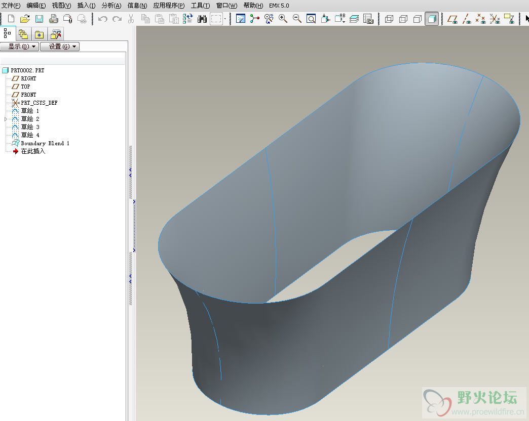

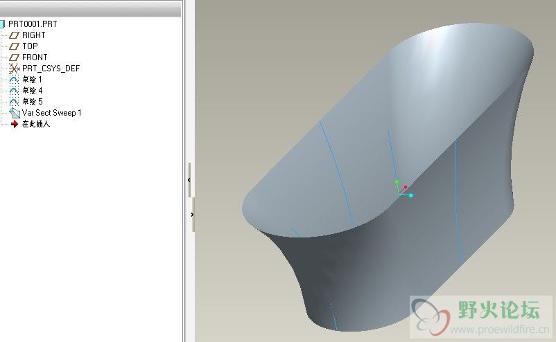

发表于 2010-12-7 11:26 | 显示全部楼层
1、建上下2个圆角柜形
2、建4条线:R10979线2条,R4651线2条,顶端在2个柜形的边上(要点:一定要要柜形上)
3、再扫一下就可以生成了
R7150应该是系统统计出来的
prt0002.rar
47.11 KB, 下载次数: 10
334
421
发表于 2010-12-8 12:43 | 显示全部楼层
你做不出来  不是需要编辑什么关系 个人认为很大的原因是因为 你截面的约束问题 没过R10979 是因为你没把他约束到上面
473
575
发表于 2010-12-9 08:56 | 显示全部楼层
R7150多余

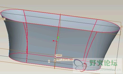

 楼主| 发表于 2010-12-10 08:19 | 显示全部楼层
非常感谢楼上的几位,扫描和边界混合都做出来了,可是R7150那段弧线尺寸不对,做出来的实际尺寸是R5000多,不知道为什么!还有个问题,做出那个图形后,转换为钣金后,怎么样展开侧面的曲线体?我试了好多方法,都展不开!谢谢!
 楼主| 发表于 2010-12-10 08:36 | 显示全部楼层
如图
转钣金后的图形!附件大了,传不上去,发个截图吧!
