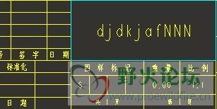

对于工程图运用,我是新手
在论坛里面有讲解如何处理调用材料参数时解决大小写问题的教程有2个,分别是以下连接
http://www.proewildfire.cn/forum ... =%B4%F3%D0%A1%D0%B4
http://www.proewildfire.cn/thread-49818-1-4.html
第1个是用记事本打开材料文件.mat编辑修改,这个方法确实能能解决大小写问题,我试过是成功的。但4.0版本材料只能保存为mtl格式的。用记事本编辑.mtl材料文件的方法就失败了。
第2个是在图框模板的标题栏表格中填写 &asm.mbr.ptc_material.ptc_material_description   这句英文的意思教程也解释得很详细,说是调用组件,成员材料文件中材料说明的值。但我按这个方法试了好几次都没能成功。如果只是出单个零件的工程图,不涉及到组件,那么调用的语句要如何填写啊?
由于新版本的proe都是用mtl格式的,估计第二个办法将会是主流。有那位朋友能按2个办法成功解决大小写问题的。麻烦详细说明一下步骤好吗,能贴图的最好。谢谢
或者有其它好方法的也一起分享一下。
发表于 2011-8-30 09:31 | 显示全部楼层
我也想知道怎么解决,没有高手了吗
发表于 2011-8-30 10:14 | 显示全部楼层
4.0我想到办法了,一会我发表上来
432
573
发表于 2011-8-31 09:11 | 显示全部楼层
回复 3# hezhiqiang 的帖子
针对.mtl的材质文件应该么样做?发给我们分享一下吧
