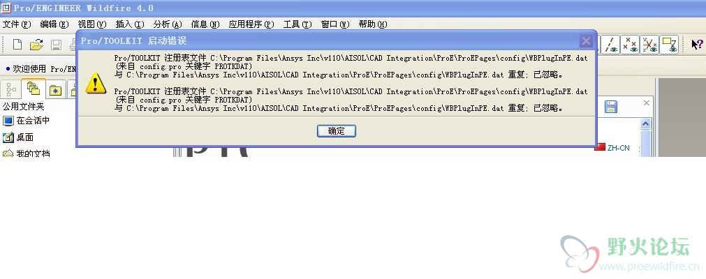

发表于 2010-11-23 17:38 | 显示全部楼层 |阅读模式
PROE4 启动时,显示PRO/TOOLKIT注册表文件 CROGRAM FILES\ ANSYS INC\V110\ASSOL\CAD INTEGRATION\PROE PAGES \CONFIG\WEPLUGINPE.DAT 重复,忽略
谢谢啊

 楼主| 发表于 2010-11-23 20:38 | 显示全部楼层
希望大家帮忙,因为先装的PROE,后装的ANSYS,
在装ANSYS前还不知道怎么设置CONFIG.PRO文件,安装ANSYS随便设置的

发表于 2010-11-23 21:19 | 显示全部楼层
把你在 config.pro 里做的关于  ansys 配置的那一行删除就行了

 楼主| 发表于 2010-11-24 08:02 | 显示全部楼层
config.pro 文件有好几个啊,不知道删除哪一个,谢谢

 楼主| 发表于 2010-11-24 13:59 | 显示全部楼层
1  现在将自己设置到D:\PROE配置 文件夹的 CONFIG.PRO 中的关于ANSYS的内容删除,
然后将安装目录:PROEWILDFIRE 4 \text 中的CONFIG.PRO (此文件只有   PROTKDAT C:\Program Files\ANSYS Inc\v110\AISOL\CAD Integration\ProE\winx64\text\WBPlugInPE.dat)中的内容删除,变成了一个空白的config.pro文件,不知有什么不妥
2 在PRO/E安装目录下的TEXT文件夹内没有发现 config.sup这个文件,只有 config.pro文件,不知为何,谢谢!

发表于 2010-11-24 19:39 | 显示全部楼层
1、删了问题解决了没?
2、config.sup每个装了PROE后都没有,这个东西是根据个人需要自己创建的

 楼主| 发表于 2010-11-24 19:59 | 显示全部楼层
然后将安装目录:PROEWILDFIRE 4 \text 中的CONFIG.PRO (此文件只有   PROTKDAT C:\Program Files\ANSYS Inc\v110\AISOL\CAD Integration\ProE\winx64\text\WBPlugInPE.dat)中的内容删除,变成了一个空白的config.pro文件,问题是解决了,注册表不冲突了
只是不知道安装目录  PROEWILDFIRE 4 \text 中的CONFIG.PRO 成空白文件,有没有坏处,毕竟是一空文件啊,谢谢
