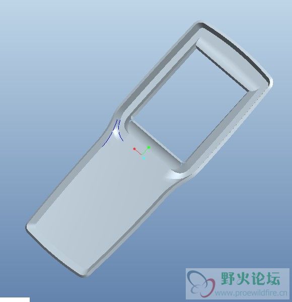

[求助] 高手请进,此曲面如何加厚到2MM?谢谢!

先把圆角去掉再抽壳

这个曲面的锐边处过于尖锐。永远实现不了加厚到2mm——除非你对锐边处进行相应的钝化处理。

    1.如果你那厚度超过2.0MM,就把圆角去掉再抽壳,去掉圆角还是抽不了的话,就先在内部偏移几个大面,再连接起来,再利用面减实体。
    2.如果你那厚度不到2.0MM,就先在内部偏移几个大面,再连接起来,再和外部面合并,再利用合并面长实体。

雕虫小技。。。prt如下
soild.prt.part01.rar (195 KB, 下载次数: 33) soild.prt.part02.rar (195 KB, 下载次数: 29) soild.prt.part03.rar (195 KB, 下载次数: 33) soild.prt.part04.rar (195 KB, 下载次数: 31) soild.prt.part05.rar (114.1 KB, 下载次数: 40)
