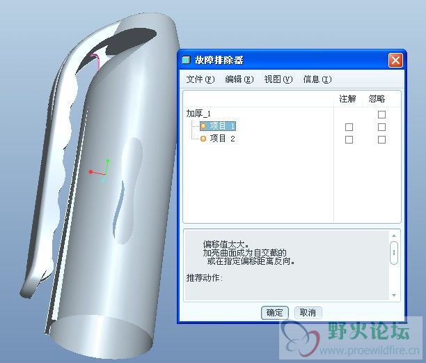

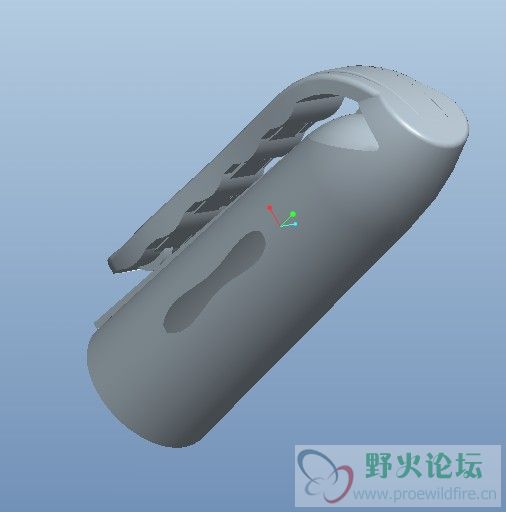

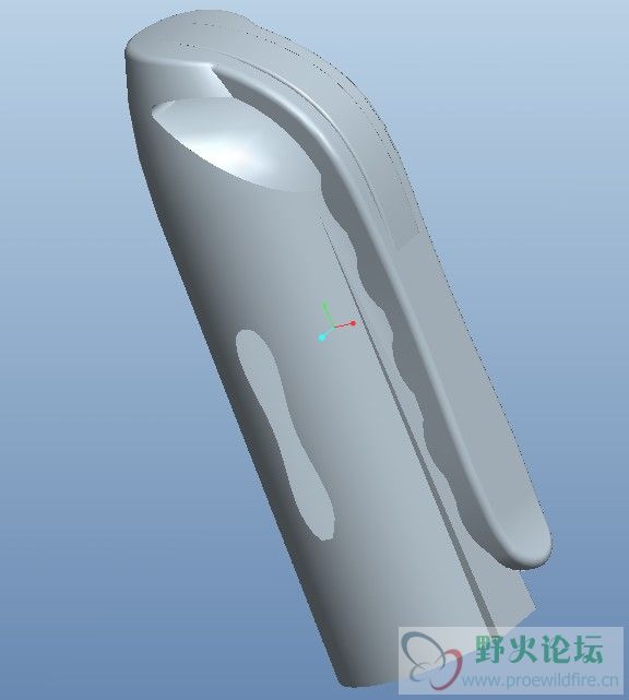

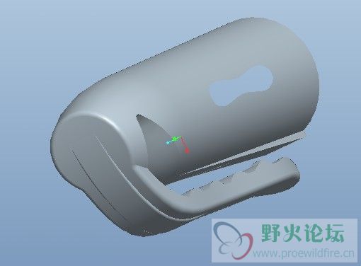

都是完整的曲面。为什么加厚不了???

可能曲面有问题

故障排除器里不是说了嘛
  偏移值太大了  加亮的紫色曲面成为自截的
 就是窄一点的地方壁厚已经相交了 要不你把窄的地方壁厚偏移小点 要不你把那里添满

做壳的时候一定注意曲面与曲面的交界,注意交界的r,若加厚方向为零件中r的圆心方向,则这个肉厚不能大于整个零件的最小r
你现在做到这个地步,有两种方法补救,把出现交接干涉的地方填满,(实体化,曲面实体化剪切)。第二种方法就是再偏移出来一个面,但是所有的交界面都要自己处理,最后再实体化。
